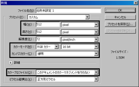

アルファ チャネル(RGBA)によってスタンプを作成し、ビット深度をチャネルあたり 16 ビットにする場合は、Adobe Photoshop などの編集アプリケーションを使用します。
(イメージのアルファ チャネルが作成されます。)
(ファイルが既存のカラー プロファイルによってタグ付けされないようになります。)
作業領域に新しく空白のイメージが表示されます。キャンバスのチェッカー模様のバックグラウンドは、アルファ チャネルがあることを示しています。
スタンプ イメージの高さと幅は 256~512 ピクセルの範囲で設定し、縦横比は正方形である必要があります。
