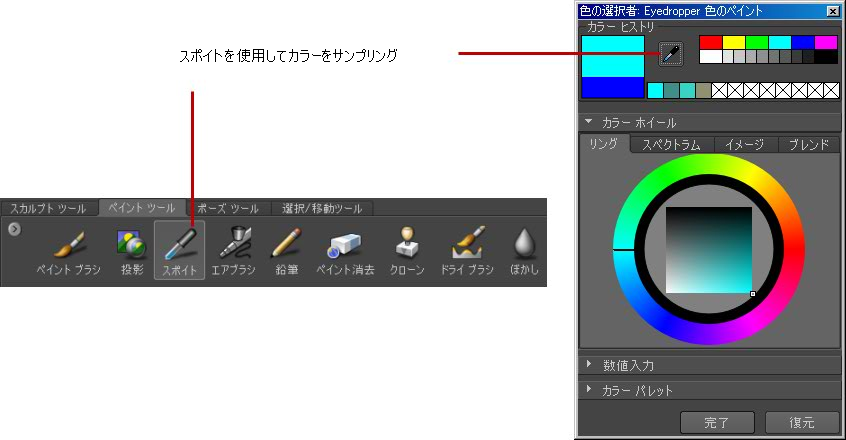

現在のペイント レイヤからカラーをコピーして、[ペイント ブラシ]カラーとして設定するには
  1. [ペイント ツール]トレイで、[スポイト]を選択します。
    カーソルがスポイト アイコンに変わります。
  2. [3D ビュー]で、必要なカラーの上にスポイトを置いてクリックするとサンプリングされます。
    ヒント: [3D ビュー][スポイト]を使用すると、イメージ プレーンとしてロードされたイメージからカラーをサンプリングすることができます。イメージ プレーンのロードの詳細については、「参照イメージを読み込む」を参照してください。
    カラーがサンプリングされ、ペイント ブラシのカラーとしてロードされます。次回ペイントを行うときには、コピーされたカラーがペイント ブラシで使用されます。
    ヒント: 別のペイント ツールまたはスカルプト ツールを選択するまで[スポイト]ツールをアクティブのままにするには、[I]キーを押しながらサンプリングを行います。
    注: [スポイト]を使用してカラーをコピーすると、モデル上のライティングとシェーディングに関わらず、実際のピクセル カラーがサンプリングされます。
