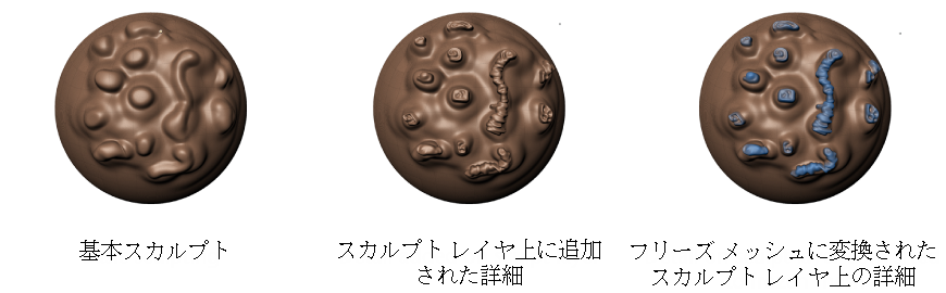

スカルプト レイヤに基づいてメッシュをフリーズする
スカルプト レイヤに基づいてフリーズするには
  1. モデルのサブディビジョン レベルが、使用する予定のスカルプト レイヤと同じになっていることを確認します。
  2. スカルプト レイヤを右クリックするか、スカルプト レイヤ メニュー()を開いて、[選択した内容からフリーズ]を選択します。
  3. 表示された[選択した内容からフリーズ]ウィンドウで、目的の[コントラスト]値と[中点]値を設定してから、[フリーズ]をクリックします。
    Mudbox は、現在のスカルプト レイヤによって影響を及ぼされる各頂点に、フリーズ値を割り当てます。フリーズのレベルは、最大のフリーズを受け取る最大のディスプレイスメントを持つ頂点と比べた各頂点の相対的なディスプレイスメントによって決定されます。
