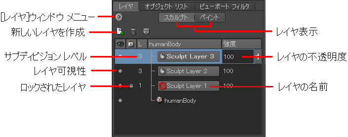

[スカルプト レイヤ]ウィンドウ
[スカルプト レイヤ]メニュー
[スカルプト レイヤ]()メニューから使用できるアイテム:
