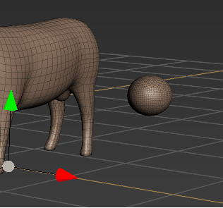

2 つ以上のポリゴン メッシュを 1 つのメッシュに統合するには
  1. [Shift]キーを押しながら、1 つのオブジェクトに結合するメッシュを選択します。
  2. [メッシュ]メニュー[メッシュを結合]を選択するか、[+] (プラス記号)ホットキーを使用します。
    メッシュが新しい 1 つのポリゴン メッシュ ノードに結合されます。
