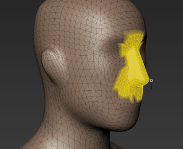

選択したフェースを複製
新しいメッシュを作成するために選択したフェースをコピーします。「フェースを新しいメッシュとして複製する」を参照してください。
新しいメッシュを作成すると、Mudbox はソース メッシュから現在のサブディビジョン レベルでスカルプト レイヤをベイク処理します。作成されたメッシュは、選択したフェースの解像度とサーフェス フィーチャを保持しますが、サブディビジョン レベルとスカルプト レイヤはありません。選択したフェースに存在するペイント レイヤまたは頂点ごとの情報は、新しいメッシュにコピーされます。
[オブジェクト リスト]に新しいメッシュが、元のメッシュ名に _extracted という接尾辞の付いた名前で表示されます。
