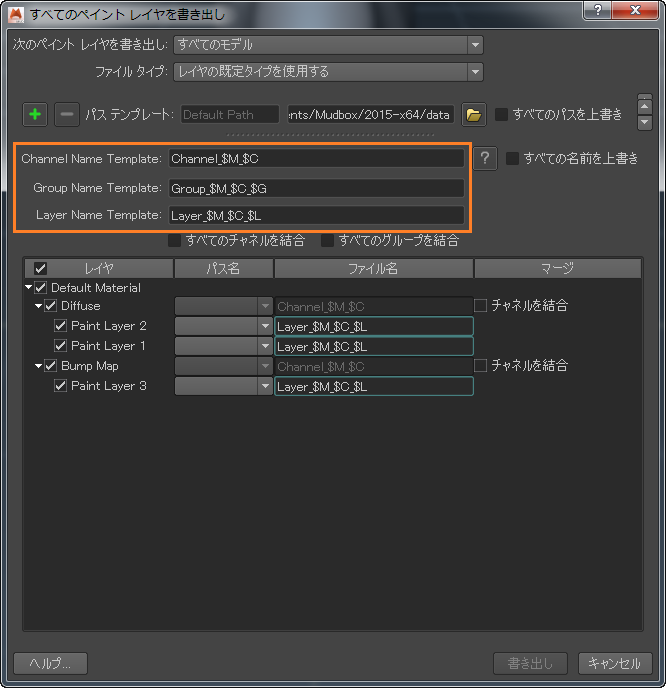

  2. メイン メニュー バーから、[ファイル] > [すべてのペイント レイヤを書き出し]を選択します。
  3. 表示される[すべてのペイント レイヤを書き出し]ウィンドウで、[次のペイント レイヤを書き出し]ドロップ ダウンリストを使用して、レイヤを書き出すモデルを選択します。

  4. (オプション)チャネルごとに 1 つのイメージ ファイルを書き出すには、[すべてのチャネルを結合]をオンにします。
    Mudbox では、すべてのレイヤを結合してから、各チャネルの単一の結合されたレイヤを書き出します。
  5. (オプション)グループごとに 1 つのイメージ ファイルを書き出すには、[すべてのグループを結合]をオンにします。
    Mudbox では、すべてのレイヤを結合してから、各グループの単一の結合されたレイヤを書き出します。
  6. [チャネル名テンプレート]、[グループ名テンプレート]、[レイヤ名テンプレート]の調整など、必要なその他のファイル保存オプションを設定し、[書き出し]をクリックします。
    [すべてのペイント レイヤを書き出し]ウィンドウで指定したフォルダに、選択したモデルのすべてのペイント レイヤが保存されます。既定では、レイヤは現在の Data フォルダに保存されます。

  1. メイン メニュー バーから、[ファイル] > [すべてのペイント レイヤを書き出し]を選択します。
  2. 表示される[すべてのペイント レイヤを書き出し]ウィンドウで、[次のペイント レイヤを書き出し]ドロップダウン リストが[すべてのモデル]に設定されていることを確認します。
  3. (オプション)チャネルごとに 1 つのイメージ ファイルを書き出すには、[すべてのチャネルを結合]をオンにします。
  4. (オプション)グループごとに 1 つのイメージ ファイルを書き出すには、[すべてのグループを結合]をオンにします。
  5. [チャネル名テンプレート]、[グループ名テンプレート]、[レイヤ名テンプレート]の調整など、必要なその他のファイル保存オプションを設定し、[書き出し]をクリックします。
    ヒント: 同じマテリアルを共有する複数の PTEX メッシュ用にすべてのレイヤを書き出す場合は、[すべてのペイント レイヤを書き出し]オプションの[チャネル名テンプレート]、[グループ名テンプレート]、[レイヤ名テンプレート]フィールドに $O を追加して、すべてのオブジェクトのファイルが別個に保存されるようにします。
    ($O ワイルドカード文字を使用すると、それぞれの名前にオブジェクト名が追加されます。)
    [すべてのペイント レイヤを書き出し]ウィンドウで指定したファイルの命名規則およびフォルダを使用して、シーン内のすべてのペイント レイヤが保存されます。
