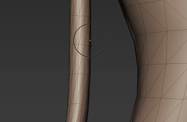

ツールの半径を設定します。 ホットキー: [B]キーを押しながらドラッグ
ツールがサーフェスに影響を与える度合いを指定します。ツールに応じて、この値は指定可能な最大倍率、またはワールド空間の単位で表された高さのいずれかを表します。ホットキー: [M]キーを押しながらドラッグ

ツールの効果が、その中心点から外側のエッジまでどのくらい減少するか(または減少しないか)を指定できます。フォールオフは編集可能なカーブで表されます。「ツールのフォールオフを調整する」も参照してください。
フォールオフは、ブラシの中心点の下のサーフェスおよびブラシの半径内のサーフェスに常に影響します。

[3D ビュー]内でのツール カーソルの表示を、カーソル リングの中心の下にあるフェースの法線に沿って位置合わせします。カーソルの表示のみに影響し、サーフェスに対するブラシの効果には影響しません。
