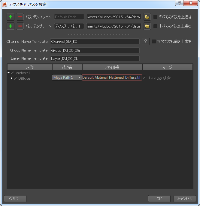

    [テクスチャ パスを設定]ウィンドウが表示されます。
  4. (任意)[パス テンプレート]テキスト ボックスで、ファイル パスを入力するか、フォルダ アイコンをクリックしてフォルダの場所を選択します。
  5. (任意)[チャネル名テンプレート]、[グループ名テンプレート]、[レイヤ名テンプレート]テキスト ボックスの名前でチャネル名、グループ名、レイヤ名を指定します。
    [パス テンプレート]、[チャネル名テンプレート]、[グループ名テンプレート]、[レイヤ名テンプレート]の詳細については、「[すべてのペイント レイヤを書き出し]ウィンドウ」を参照してください。
    Mudbox では、新しいテクスチャはすべてディスクに保存され、テクスチャ パスが記憶されます。保存されたテクスチャは、その後の Maya シーンに対する更新時に参照されます。
  6. [OK]をクリックします。

    新しいテクスチャが作成されている場合は、テクスチャ パスを設定ウィンドウが表示されます。[パス テンプレート]フィールドで、これらの新しいテクスチャの書き出しパスを入力することができます。
