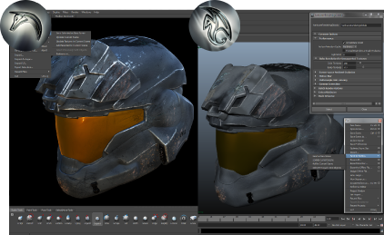

[ファイル] > [<オートデスク製品>に送信]を使用すると、Mudbox からファイルを書き出して Maya、3ds Max、Softimage または Flame にすばやく読み込むことができます。
[<オートデスク製品>に送信]
は、Autodesk® FBX® ファイル形式を使用して Mudbox からデータを書き出します。「FBX を使用して Mudbox モデルを書き出す」も参照してください。
[xxx に送信]オプションは、一般的で反復的なラウンド トリップのワークフローをサポートします。コンテンツ作成アプリケーション(Maya、3ds Max、Softimage、または Flame)のシーンで製作を開始し、製作したコンテンツを Mudbox に書き出してペイントやスカルプトの詳細を追加してから、元のシーンに再度結合することができます。
