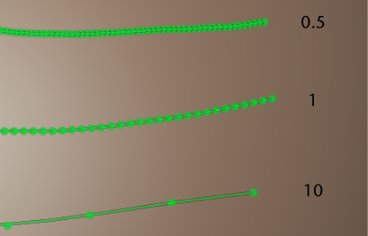

カーブを作成すると、[カーブを作成]ブラシ のサイズによってカーブ ポイント間の間隔が決まり、カーブの解像度を効率的に定義することができます。小さなブラシの[サイズ]の値を使用すると、よりカーブ ポイントが多い、高解像度のカーブを生成できます。
([B]を押しながらドラッグしてブラシ サイズを調整するか、カーブ ツールのプロパティにある[サイズ]の値を設定します。)
カーブの解像度は、どの程度カーブの形をコントロールできるかに影響します。これは、特に手動による再メッシュ ワークフローでカーブを変更する時に重要になります。
