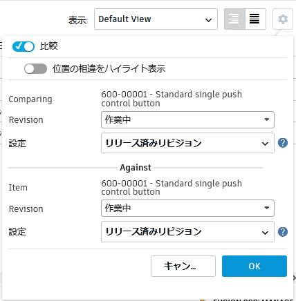

  1. [部品表] タブの [設定を表示] 設定を表示 をクリックします。
  2. [比較] をオンにします。
  3. [対象] セクションには、変更開始アイテムと比較するアイテムが表示されます。既定では、変更開始アイテムと同じです。このため、そのアイテムに加えられた変更を確認できます。変更開始アイテムと別のアイテムを比較するには、 [対象] セクションのドロップダウン リストから新しいアイテムを選択します。
  4. 両方のアイテムで、比較するリビジョンを選択します。
  5. 一方または両方のアイテムに BOM 設定を適用し、4 つの BOM ステータス(リリース済みリビジョン作業中のリビジョン保留中の変更、およびすべての保留中の変更)のいずれかを選択できます。
  6. [OK] をクリックします。
