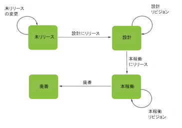

ライフサイクルのフェーズ
アイテムが改訂されると、ライフサイクルのフェーズを通過します。これらのフェーズとおよびフェーズ間の遷移は、管理者が調整しますが、多くの場合は次に示すフェーズがあります。
ライフサイクル

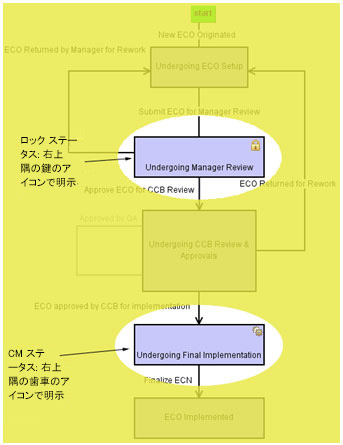

リビジョン ワークスペースには、変更管理ステータスまたは CM ステータスと呼ばれる、特定のステータスで定義されたワークフローがあります。このステータスに到達すると、リンク アイテムはアイテムごとに定義されたライフサイクルの次のフェーズに遷移し、変更ウィンドウが閉じられます。または、CM ステータスに到達する前にロック ステータスが指定されると、変更ウィンドウが早期に閉じられることもあります。
ロックされている

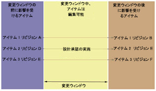

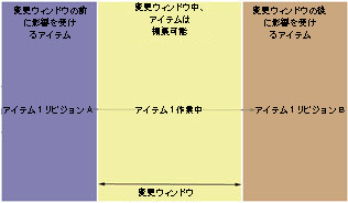

リビジョン管理ワークスペースのアイテムへの変更は、アイテムが未リリースの場合、またはワークスペースの改訂を通じて変更ウィンドウが開いた場合にのみ実行できます。いずれの場合でも、変更内容は "作業中バージョン" に対して適用されます。

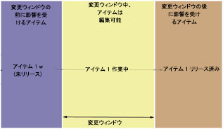

未リリース アイテムとは、作業中バージョンが最新かつ唯一のバージョンであるものを指します。これらのアイテムは、アイテム選択リストでアスタリスク付きで表示されます。これらのアイテムが部品表で参照されると、未リリースの作業中バージョンであることを表す小文字の w がリビジョン番号として表示されます。未リリース アイテムが CM ワークスペースでリリースされると、作業中バージョンは次の変更ウィンドウまで非表示になります。
rev2

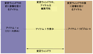

リリース済みアイテムの作業中バージョンは、新しい変更ウィンドウが作成されると、再び変更可能な状態になります。
rev3

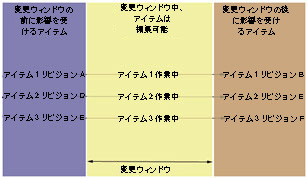

リリース済みアイテムが CM ワークスペースで改訂されると、以前のリリースは廃棄されます。CM ステータスに到達すると、この廃棄済みアイテムに対する、すべての部品表での参照は、すべて新しいバージョンを参照するよう更新されます。
rev4
