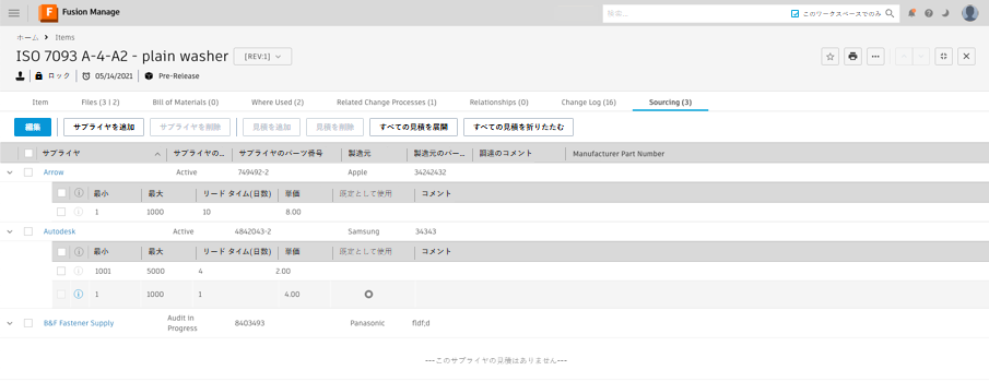

[調達] タブを使用して、サプライヤ情報と見積情報の管理、コンポーネント コストの取得、部品表(BOM)でのロールアップされたコストの合計の表示を行います。どのワークスペースでも使用でき、アセンブリを構成するコンポーネントのサプライヤの詳細と価格を一元的に追跡できます。
複数のサプライヤを追加し、サプライヤのパーツ番号、製造元、製造元のパーツ番号、見積の詳細を記録できます。また、BOM コスト計算で使用する既定のサプライヤと価格を設定することもできます。BOM は、最新のサプライヤと価格情報に基づいて自動的に更新されます。

見積に関連付けられた親アセンブリを表示する
[調達] タブには、コスト算出に特定の見積を使用している BOM 品目が表示されます。コスト算出に特定の見積を使用する親アセンブリの一覧を表示するには、次の手順に従います。
  1. 表示するサプライヤの行を展開します。
  2. 情報アイコン情報アイコンをクリックします。
親アセンブリ BOM へのリンクを含むダイアログが表示されます。
注: BOM でのコスト算出に使用する調達の見積は削除できません。このような場合、見積の横にあるチェックボックスは無効になります。
