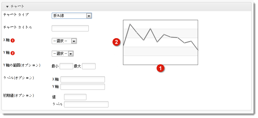

簡単なチャート
簡単なチャートは、X 軸の 1 つのグループ化フィールド、Y 軸の 1 つの集計フィールドで構成されます。簡単なチャートのタイプには、面、棒、ドーナツ、折れ線、および円があります。
簡単なレポート チャート

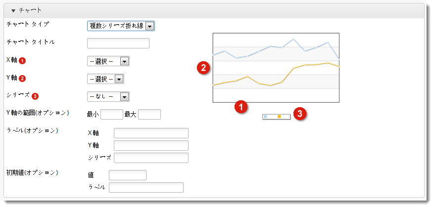

複数シリーズ チャート
複数シリーズ チャートは、X 軸、Y 軸、およびシリーズで構成されます。シリーズは色分けされるため、データセットを細分化する場合に便利です。グループ化フィールドまたは集計フィールドによって、シリーズを入力することができます。複数シリーズ チャートのタイプには、複数シリーズ面、複数シリーズ棒、複数シリーズ折れ線、積み上げ面、積み上げ縦棒があります。
複数シリーズのレポート チャート
