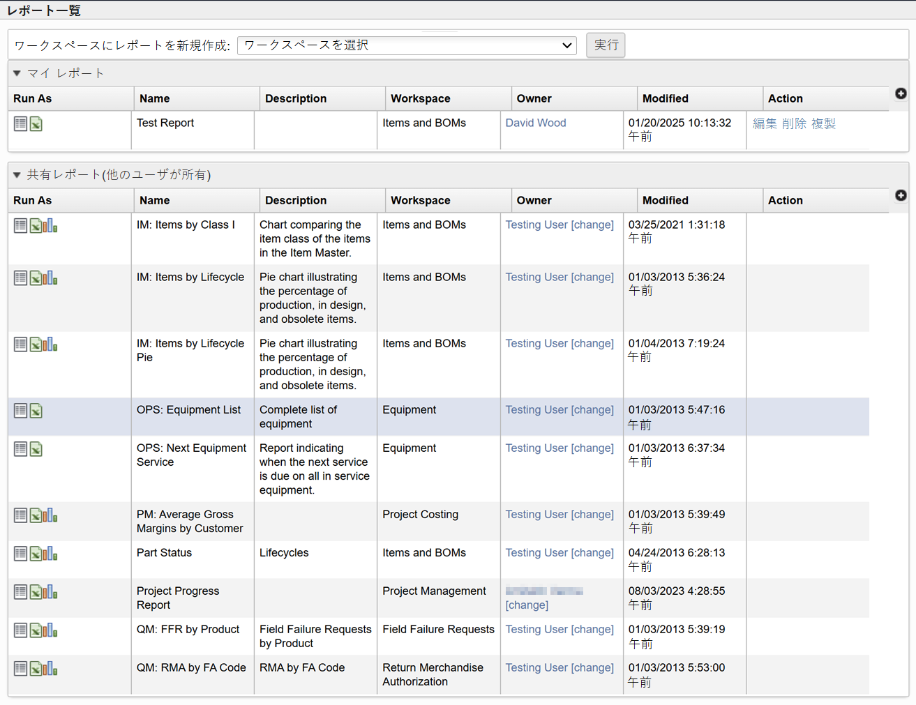

[レポート一覧] からレポートを実行します。レポートは、ワークスペース固有のレポートです。
  1. [高度なツール] > [レポート] に移動します。
  2. [形式を指定して実行] 列で、HTML ファイル、Microsoft Excel ファイル、またはチャートのどれを生成するかを選択します。
    レポート リスト
    (チャート オプションは、チャートがレポートに対して設定されている場合にのみ使用できます。)
  3. レポートの中には、実行時に編集可能なフィルタによって作成されるものもあります。ランタイム フィルタを使用してレポートを実行すると、ランタイム値を求めるダイアログボックスが表示されます。値を入力します。
    注: レポートの作成時に既定値が指定されている場合は、ダイアログ ボックスにはその値があらかじめ設定されています。別の値を使用してレポートを実行するには、既定値を上書きします。
  4. [実行] をクリックします。
