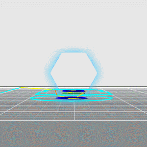

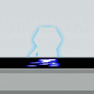

  2. スライスをプレビューするには、[スライスのプレビュー]ボックスに特定のスライスの番号を入力します。スライダを使用してスライス間を前後に移動することもできます。
    SLA プリンタ(左)と FDM プリンタ(右)のスライス プレビューは外観が若干異なります。
