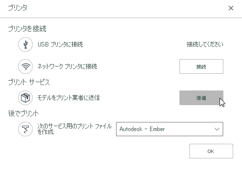

  1. 左上コーナーで、[プリンタの種類]アイコンをクリックします。
    [プリンタ]ダイアログ ボックスが開きます。
  2. [プリント サービス]の下の[モデルをプリント業者に送信]の右側にある[準備]をクリックします。
    [プリント業者]がプリント オプションとして選択されています。プリント業者ごとにプリンタ設定は決まっているため、[設定]オプションは削除されています。

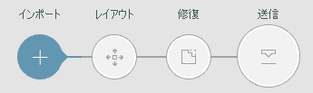

    ビルド サーフェスおよびプリント業者に依頼する際の[準備]バーも、モデルをローカルにプリントする場合とは異なります。ビルド サーフェスは大きく、汎用的になっています。[準備]バーのワークフロー手順からは、[サポート]および[プレビュー]がプリント業者が実行するステップとして削除されています。また、最後のワークフロー手順は[送信]になっています。

  6. [準備]バーの[送信]をクリックします。シーン内のすべてのモデルが送信されます。
