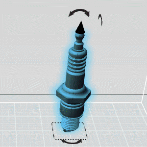

モデルの位置を調整する
ViewCube 以外の方法でモデルを正確に配置することもできます。
  1. 配置するモデルを選択します。
  2. 垂直ツールバーで[移動]アイコンをクリックします。
    移動ツールがモデルの周りに表示されます。
    ヒント: [中央][ビルド サーフェスに移動]、および[自動レイアウト]ツールを使用してモデルを配置することもできます。これらのツールは、複数のモデルをインポートしたときに便利です。
  3. これらの移動ツールを使用して、選択したモデルを回転するか、目的の位置まで上げ下げします。

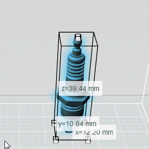

モデルのサイズをスケールする
[スケール]ツールを使用すると、モデルのサイズを正確に設定できます。
  1. スケールするモデルを選択します。
  2. 垂直ツールバーで[スケール]アイコンをクリックします。
    使用可能なスケール ツールがモデルの周りに表示されます。
  3. これらのスケール ハンドルを使用するか、X、Y、または Z 値を入力して、モデルを目的のサイズに変更します。

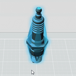

ビルド サーフェスにモデルをフラットに配置する
  1. 配置するモデルを選択します。
  2. 垂直ツールバーで[フラットに設置]アイコンをクリックします。
    モデルの周りの面が選択されます。
  3. 選択された面の中から、ビルド サーフェスに配置するものをクリックします。
