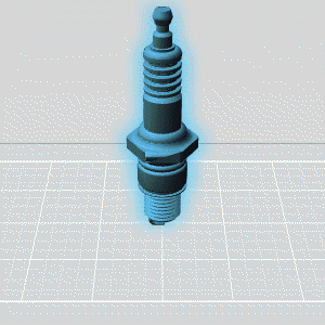

モデルにサポートを自動的に追加する
モデルの形状によっては、サポートが必要な場合があります。Print Studio ではサポートをすばやく追加できます。
ヒント: プリンタ プロファイルごとに用意された[高度な設定]で、サポートの環境設定を操作できます。
  1. 必要に応じて[準備]バーの[サポート]をクリックします。
  2. 必要に応じて、サポートを適用するモデルをそれぞれ選択します。
  3. 垂直ツールバーで[自動サポート]アイコンをクリックします。
  4. オプション: [自動サポート]ボタン メニューで[回転を最適化]をクリックします。
    モデルがビルド サーフェスに配置されて、サポートの必要性は最小限に抑えられます。
  5. [自動サポート]ボタン メニューで[サポートを追加]をクリックします。
    モデルにサポートが追加されます。

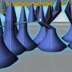

サポートを手動で追加および削除する
場合によっては、追加サポートの挿入、既存サポートのトリムや削除など、サポートを詳細にコントロールしたいことがあります。Print Studio ではサポートをすばやく調整できます。
  2. オプション: モデルを配置し、サポートを追加または削除する領域を表示します。
  3. 垂直ツールバーで[手動サポート]アイコンをクリックします。
  4. サポートを追加するサポートが必要なモデルの領域に、ハッチング パターンが表示されます。 このパターンは、プリンタ プロファイルの[高度な設定]で指定されたオーバーハングの角度に基づいています。
    • モデルにサポートを追加するには、モデルの特定の場所をクリックしてから、ビルド サーフェスをクリックします。新しいサポートが配置されます。
    • 既存のサポートにサポートを追加するには、サポートの特定の場所をクリックしてから、ビルド サーフェスをクリックします。新しいサポートが配置されます。

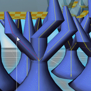

  5. サポートを削除する
    • 既存のサポートのブランチをトリムするには、トリムするブランチをクリックして、[削除]アイコンをクリックします。
    • サポートを削除するには、サポートのベースをクリックして、[削除]アイコンをクリックします。
