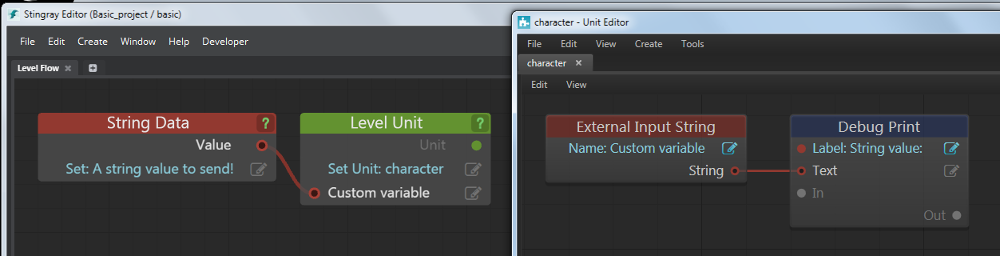

このノードをユニット フロー グラフ、エンティティに割り当てるフロー グラフ、またはフロー サブルーチンで使用すると、新しい入力データ接続が、このユニット、他のフロー グラフ内のエンティティまたはサブルーチンを表すフロー ノードで、使用可能になります。フロー グラフがこの外部入力ノードからデータ値を読み取る場合はいつでも、他のいずれかのフロー グラフによってその新しいデータ接続に渡された最後の値を受け取ります。
たとえば、次の図は、Custom variable という名前の External Input String ノードが含まれているユニット フロー グラフを示します。このユニット用の Data > Level Unit ノードがレベル フロー グラフで使用されているときは、文字列値を受け入れる、同じ名前の入力接続が自動的に提供されます。ユニット フロー グラフが外部文字列値を読み取ろうとすると、レベル フロー グラフがその文字列入力接続に最後に渡した値を取得します。この場合は、"A string value!" というテキストです。
さらに、stingray.Unit.set_flow_variable() または stingray.FlowComponent.set_flow_variable() を呼び出すことによって、Lua から外部入力変数を設定できます。
レベル フロー グラフ内のこのノードを使用する場合は、stingray.Level.set_flow_variable() を呼び出すことによって、Lua から入力変数のみ設定できます。
