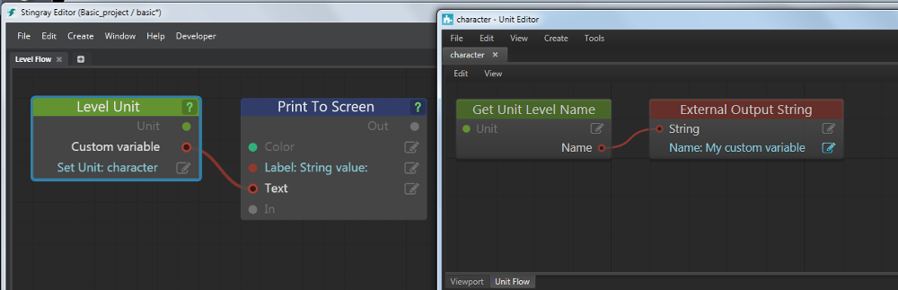

このノードをユニット フロー グラフ、エンティティに割り当てるフロー グラフ、またはフロー サブルーチンで使用すると、新しい出力データ接続が、このユニット、他のフロー グラフ内のエンティティまたはサブルーチンを表すフロー ノードで、使用可能になります。他のフロー グラフがこの出力データ接続からデータを読み取る場合はいつでも、このユニット、エンティティまたはサブルーチンによって External Output ノードに渡された最後の値を受け取ります。
たとえば、次の図は、Custom variable という名前の External Output String ノードが含まれているユニット フローを示します。このユニット用の Data > Level Unit ノードがレベル フロー グラフに含まれているときは、自動的に同じ名前の出力接続が提供されます。レベル フロー グラフがこの出力接続から値を読み取るときに、ユニット フロー グラフが External Output String ノードに最後に渡した値を取得します。この場合は、Get Unit Level Name ノードによって生成された文字列です。
