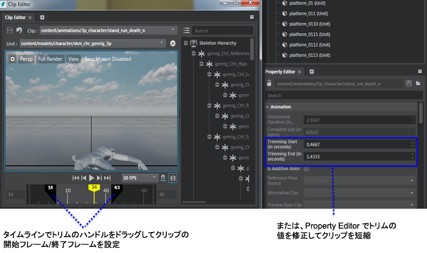

アニメーションをトリムするには
  1. 次のいずれかの操作を行います。
    • Animation Clip Editor のタイムラインでトリム ハンドルをドラッグしてクリップの新しい開始/終了フレームを設定します。
    • Property EditorTrimming StartTrimming End の値を変更します。
  2. アニメーション クリップを保存します。
  3. これで Asset Preview にはトリミングされたクリップが再生されます。Animation Clip Editor には、トリミングされていないアニメーションがまだ含まれており、必要に応じてクリップを復元したりトリミングし直したりできます。
