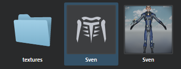

Asset Browser で、キャラクタ メッシュ用に作成したフォルダを参照します。

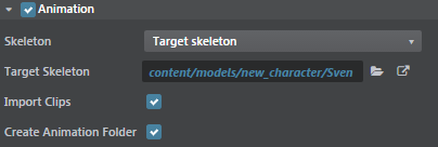

Import FBX オプションで Unit Mesh をオフにしてから、以下を設定します。
Skeleton として Target skeleton を選択し、以前に作成したキャラクタのスケルトンを選択します。
例: content/models/new_character/Sven
Animation セクションで、Create Animation Folder を含むすべてのオプションを有効にします。
ヒント: 「animations」フォルダを手動で作成してからクリップを読み込むこともできますが、Stingray でこの操作を行う最も簡単な方法は上記の方法です。いずれの方法でも、特定のキャラクタのクリップを自分のフォルダに整理することをお勧めします。

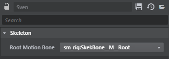

Asset Browser でキャラクタのスケルトンを選択します。
Property Editor の Root Motion Bone ドロップダウン リストでボーンを選択します。このボーンから、このキャラクタのルート モーションが抽出されます。
Asset Browser でスケルトン ユニットを保存します。(スケルトンのサムネイルを右クリックして、Save を選択します。)

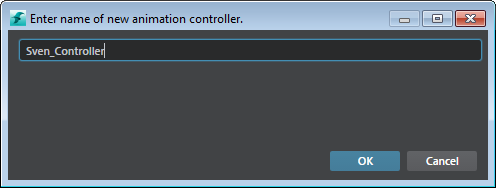

Asset Browser でキャラクタのスケルトン ユニットを右クリックして、Create Anim Controller を選択します。
要求に応じて Anim Controller の名前を入力して、OK をクリックします。

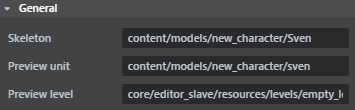

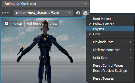

次のように、Anim Controller エディタでプレビュー環境を設定します。
ツリー ビューでアニメーション コントローラを選択します。
アニメーション プレビュー ペインの下のオプションのドロップダウン リストを使用して、プレビューに表示するスケルトン、ユニット、およびレベルをを選択します。
たとえば、キャラクタの物理特性が原因で、キャラクタが床を貫通してしまう場合は、プレビューで Physics を無効にすることができます。

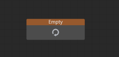

既定では、ノード グラフ領域に 1 つの空のレイヤが表示されます。

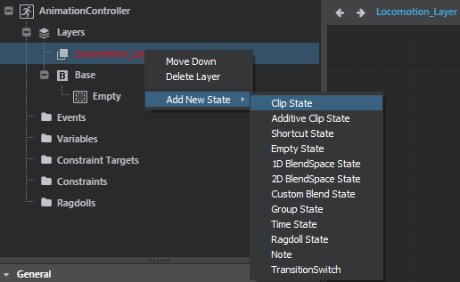

ツリー ビューで Layers を選択し、右クリックして Add Layer を選択します。
プレビュー ペインの下に「Locomotion_Layer」などのレイヤ名を入力して、Add をクリックします。

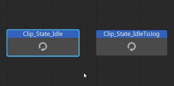

新しいレイヤに状態を追加します(右クリックして、Add New State > Clip State を選択します)。

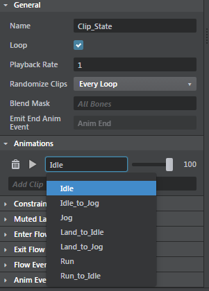

プロパティ パネルの Animations の下にある Add clip フィールドをクリックして、読み込まれたアニメーション クリップのリストから選択します。
タイムライン内およびプレビュー パネルで最初の状態クリップの再生が始まります。

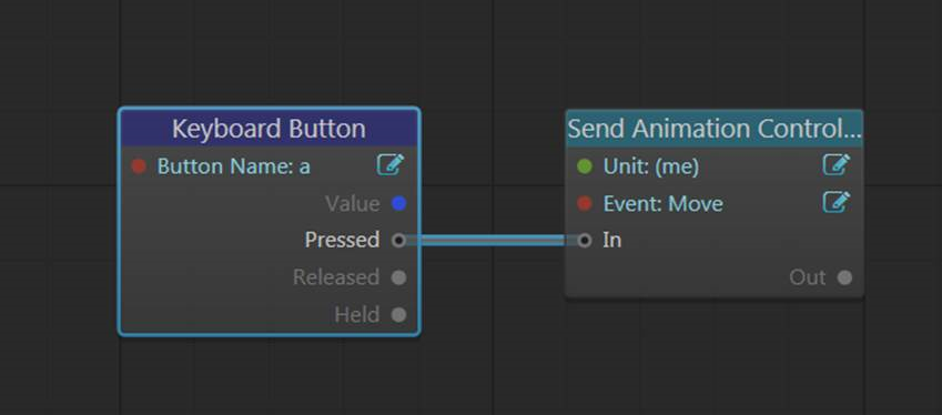

ユニット フロー グラフで、追加したイベントを駆動するノードを追加します。
ユニットを保存し(File > Save)、Unit Editor を閉じます。
キャラクタ ユニットを Asset Browser から現在のレベルまでドラッグします。
Level Viewport のツールバーで Play を押します。
[a]キーを押すと、ユニット フローによって移動イベントがトリガされ、キャラクタが前方に歩行します。
