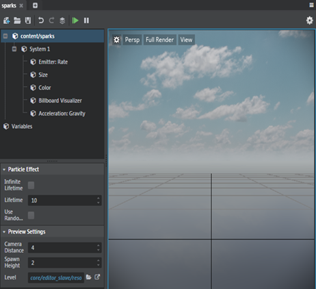

Window > Particle Editor を選択して、Particle Editor を起動します。
Particle Editor は、既定の無題のエフェクトが修正できる状態で開きます。名前を割り当て、プロジェクト内の目的の場所にエフェクトを保存するには、Save
をクリックします。
これで、パーティクル エフェクト システムおよび関連するパーティクル マテリアルの両方が作成されます。

パーティクル エフェクト アセットを選択し、ダブルクリックするか、Property Editor で Open in Editor をクリックします。 パーティクル エフェクト アセットは Particle Editor で起動します。
パーティクルを操作するには、主にパーティクル システムのプロパティを修正します。パーティクル システムは、ライフサイクル全体を通して各パーティクルをガイドするコマンドのグループです。
既定のパーティクル システムは System 1 といいます。任意のシステムにコントローラを追加および除去して、パーティクル エフェクトをカスタマイズできます。各パーティクル エフェクトに複数のシステムを設定することも、各システムに複数のコントローラを設定することもできます。
Asset Browser でパーティクル エフェクト アセットを選択し、ダブルクリックして Particle Editor で開きます。 Particle Editor で Open アイコン
を使用してパーティクル エフェクト アセットを開くこともできます。
Particle Editor にパーティクル システムのプロパティが表示されます。

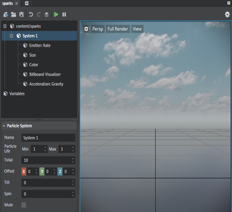

System 1 を選択します。
System 1 を選択すると、このパーティクル システム全体の一般的なプロパティが表示されます。
既定のシステム プロパティでは、システム名の編集、パーティクルのライフ スパン(最大値/最小値)の設定(秒単位)、または Offset、Tilt、Spin プロパティを使用したスポーン位置のコントロールを実行できます。
System 1 のコンポーネントを参照してください。
既定では、このシステムには Emitter:Rate、Size、Color、Velocity:Box、および Billboard Visualizer コンポーネントが含まれています。Billboard Visualizer は、パーティクル エフェクト用に作成されたカスタム パーティクル マテリアルを使用します。 このマテリアルを選択したマテリアル グラフ(Particle Base シェーダ ノードを含む)で置き換えます。
注: Billboard Visualizer コンポーネントを削除すると、パーティクル エフェクトは表示されません。非レンダリング パーティクル システムを使用すると、他のパーティクル システムの軌跡をスポーンできます。
各コンポーネントを選択して、編集できるプロパティを表示します。
