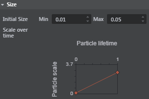

  2. Size コンポーネントを選択し、Initial Size プロパティの Min 値を 0.01 に、Max 値を 0.05 に変更します。
  3. ライフ タイム グラフでパーティクルのスケールを 0 から 1 の範囲で調整します。

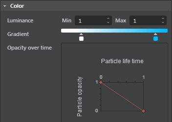

  7. Color コンポーネントを選択します。
  8. Color Gradient の下にある小さな白い正方形をクリックして、Color Picker から明るい青色を選択し、OK をクリックします。
  9. 青になった正方形の左側をクリックしてグラデーション バーに別のカラーを追加し、白のまま残します。
  10. 明るい青の正方形を右側にスライドさせます。
    ヒント: カラーを除去するには、正方形を右クリックします。
    最後に、火花を時間とともにフェード アウトさせます。

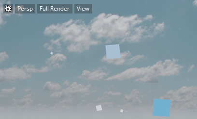

  11. 終了時刻ポイントを 0 までドラッグして、Particle Opacity グラフを調整します。
    パーティクルは、Asset Preview に次のように表示されます。

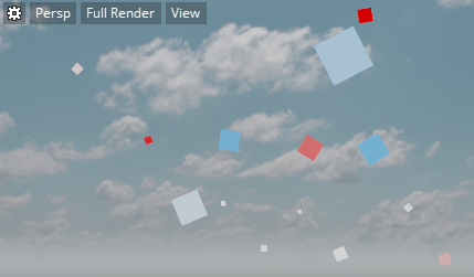

  1. システム上で右クリックして、Rotation > Spin を選択します。
    ビューポートで、パーティクル エフェクトが回転するのを確認できます。
  2. 右クリックし、コピーしてシステムに貼り付けます。
  3. 新しく作成された System 1 の名前を System 2 に変更します。
  4. System 2 の色が明るい青から赤へと変化します。
    パーティクルはビューポートに次のように表示されます。
