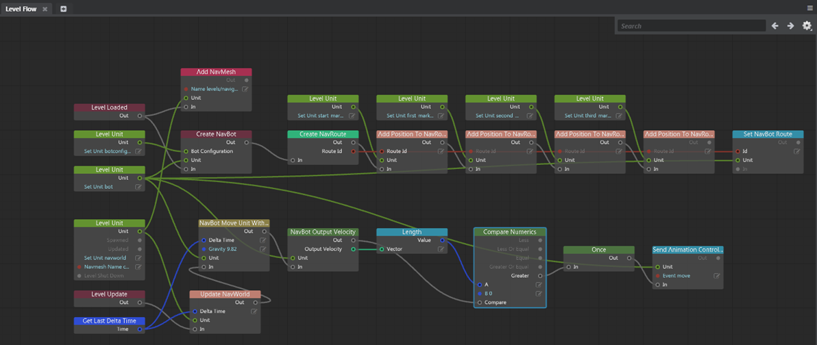

Level Flow Editor
レベルのロード時またはゲームの実行時に実行する、すべてのレベル ロジックを処理するビジュアル オーサリング ツールです。ユニットのスポーン、レベル効果の適用、イベントのトリガなどのタスクには、Level Flow Editor を使用します。
Stingray でのフロー ノードの詳細なリファレンスについては、こちらを参照してください。
