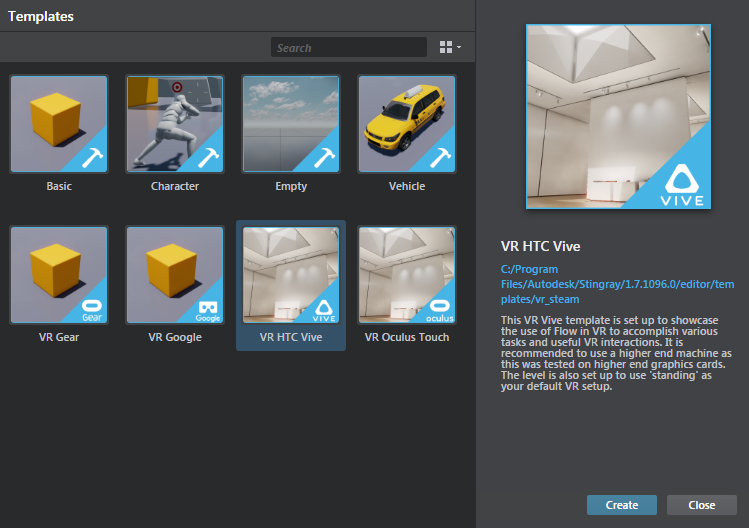

Stingray Editor には、VR を開始するのに役立ついくつかのサンプル プロジェクトが付属しています。これには、HTC Vive、Oculus Rift、およびモバイル VR デバイス用のテンプレートが含まれています。これらのプロジェクトには、各 VR デバイスに固有の追加のコンテンツ(Lua スクリプト、フロー ノード、コントローラ モデルなど)がいくつか含まれており、適切なプロジェクト設定であらかじめ設定されています。
新しい VR プロジェクトを開始するのに最適な方法は、既存のプロジェクトを VR で機能するように変更するのではなく、Project ManagerTemplates タブに表示される、いずれかの VR テンプレートをベースにして始めることです。
