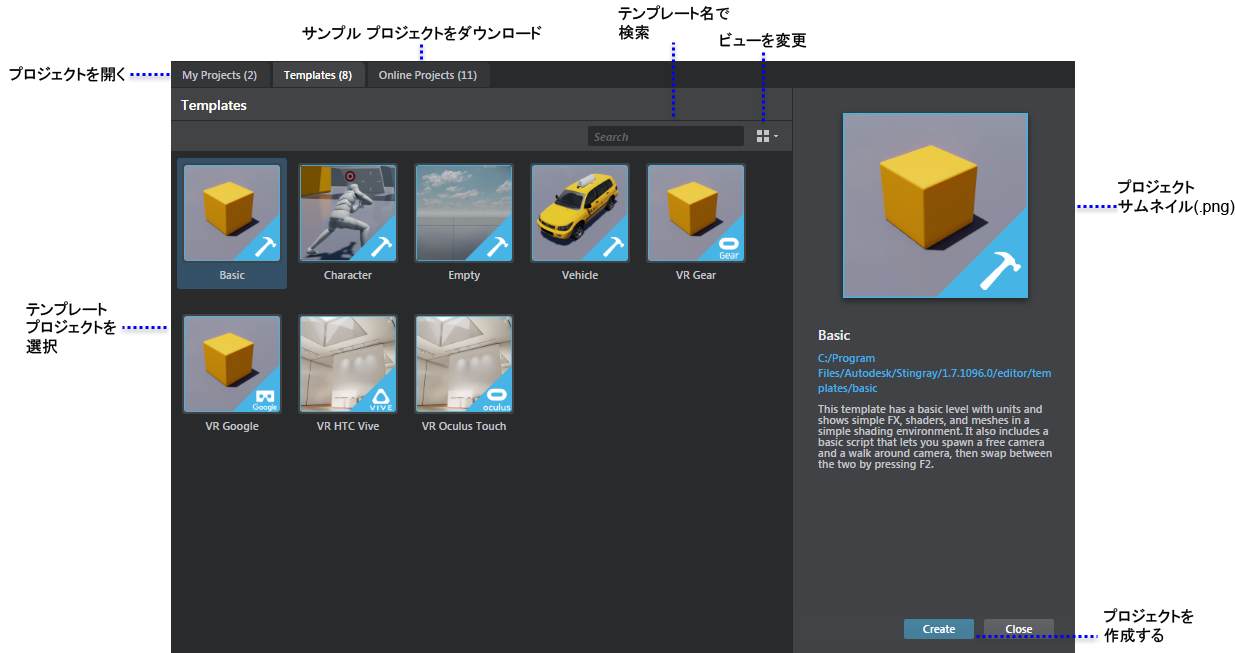

Stingray を起動するたびに、Project Manager が自動的に起動されます。また、File > Project Manager を選択して Project Manager を開くこともできます。
このウィンドウでは、ゲーム プロジェクトを作成および管理し、オンラインのサンプル プロジェクトをダウンロードできます。
ゲーム全体を組織するプロジェクトを作成することが、Stingray での最初の作業です。Stingray でのプロジェクトはいずれも、Project Manager で使用できるテンプレート プロジェクトのいずれか、または他の既存のプロジェクトから作成できます。これにより、Stingray でのゲーム データのコンパイル時に必要なプロジェクト アーキテクチャを確保できます。
