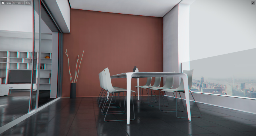

「ライトのベイク処理」は、レベル内のオブジェクトのライティングを再計算して、ディスクのテクスチャに保存するプロセスです。 これらのテクスチャは、「ライトマップ」といいます。ゲームはランタイムでライトマップをロードして、事前に計算されたイルミネーションをレベル内のオブジェクトに適用します。ゲームのフレームごとに実際のライティングをリアルタイムで計算する必要はありません。

毎年新しいリアルタイム レンダリング アルゴリズムや、さらに強力な GPU が登場しますが、ライトの事前計算によって得られる微妙なライティング エフェクトを、リアルタイム レンダリングでは生成することができません。たとえば、ライティングをベイク処理することによってレベルに導入できるライティング エフェクトには次のようなものがあります。
