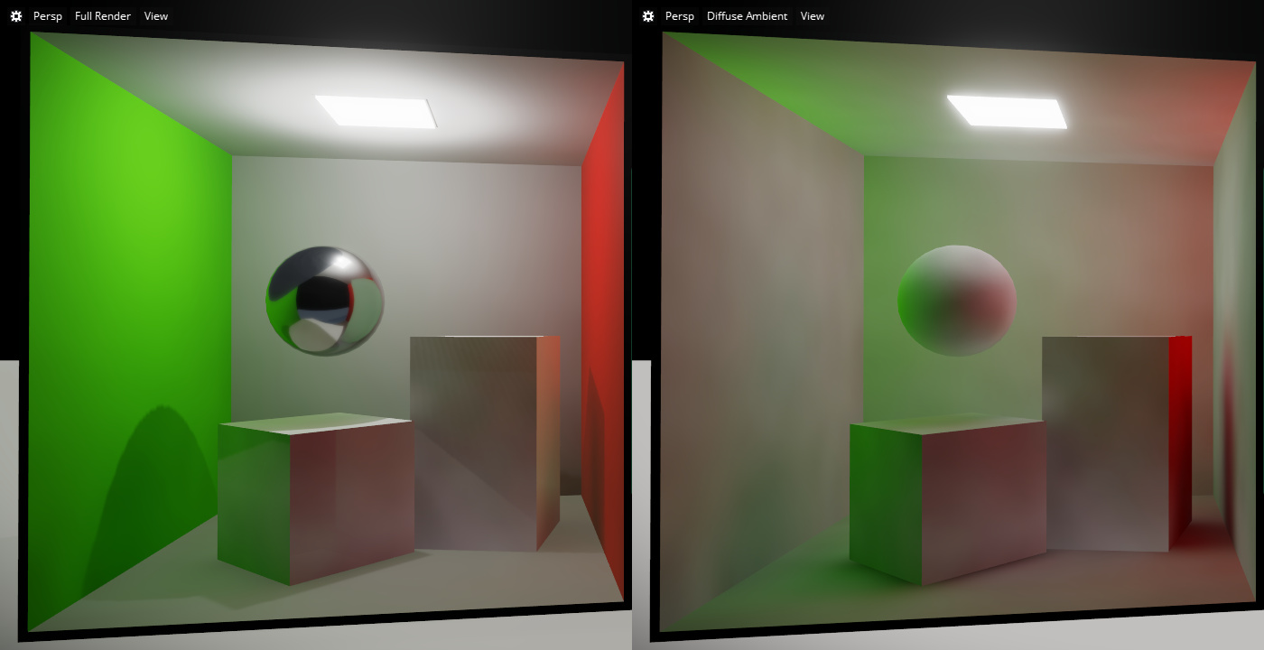

たとえば、下の左側のイメージには、完全にレンダリングされたシーンが表示されています。右側には、ライトマップに格納された間接イルミネーションだけが表示されています。ここには、シーンの他の部分を照らす間接光に、側壁から緑と赤のカラーがブリーディングしていることがはっきりと示されています(カラー ブリードは、完全なレンダリングではもっと微妙です。これは吊り照明からの直接照明や、表示されていないボックスの中央にある反射プローブから描画されるスペキュラ反射によります)。
