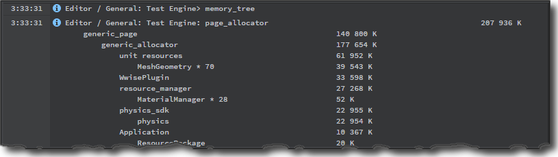

ゲーム内のメモリ使用量に関する情報を取得するためのコンソール コマンドがいくつかあります。
memory_tree: ゲーム内のさまざまなサブシステムによって割り当てられたすべてのメモリを Log Console に階層的なツリー形式で出力します。
