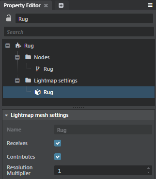

ユニットを選択します。Property Editor のツリー ビューの Lightmap settings ノードで、追加のベイク処理設定を表示するメッシュを選択します。
Receives: このメッシュのライトマップのベイク処理を有効または無効にするには、このオプションを有効または無効にします。
Contributes: このメッシュからバウンドするライトが、シーン内の他のオブジェクトのライティングに影響するかどうかを決定します。
Resolution multiplier: Stingray は、各ライトマップを拡大または縮小する際に、各オブジェクトのグローバル解像度に掛ける解像度乗数に応じて各オブジェクトのライトマップをベイク処理します。グローバル乗数は 1 メートルあたりのテクセル数で定義されます。オブジェクトにはライトマップの解像度がハード セットされていません。解像度は、グローバル解像度に各オブジェクトの解像度乗数を掛けた値に基づいて決まります。詳しい説明については、ツールチップを参照してください。
