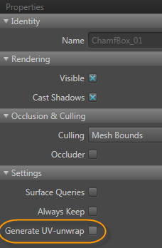

Stingray で UV を自動生成するには:
オブジェクトの 2 番目の UV セットが空であることを確認します。
Asset Browser でユニットをダブルクリックして、Unit Editor を開きます。
Unit Editor の左側にあるツリー ビューで、アンラップするメッシュを選択します。
Properties パネルで、Generate UV-unwrap オプションをオンにします。
ユニットを保存します。

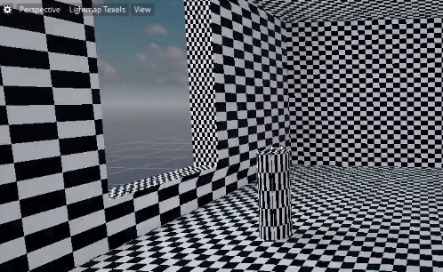

UV のアンラッピングが不適切な場合は、ベイク処理したライトマップを使用してオブジェクトをレンダリングするときに、アーティファクトが発生することがあります。少なくとも 1 回ライティングをベイク処理した後に、Level Viewport でアンラッピングの品質を調べることができます。
Level Viewport が Lightmap Texel 表示モードに切り変わり、UV のアンラッピングを示すチェッカー パターンがすべてのオブジェクトに表示されます。
チェッカー パターンを慎重に調べて、シーム、オーバーラップ、またはその他の UV 問題を示す歪みを見つけます。
