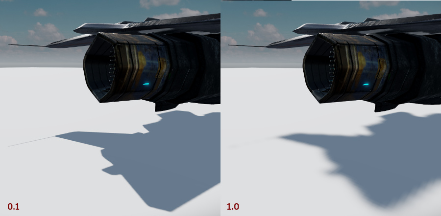

Log/Linear Blend
シャドウのエッジ ブリードをコントロールします。値を小さくすると、シャドウが鮮明になって、値を大きくすると、シャドウがソフトになります。

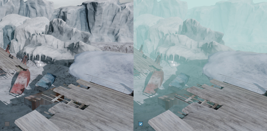

フォグはカメラからの距離が長くなるにつれて次第に不透明になるカラー付きオーバーレイで、距離オブジェクトを覆います。フォグは離れているオブジェクトが大気で隠されるように見せることによって、レベル内の深度および距離の印象度を高めます。
Enabled
フォグのオン/オフを切り替えます。
Depth Range
Min 値は、フォグがレベル内のオブジェクトに影響を及ぼし始めるカメラからの距離を設定します。
Max 値は、フォグの不透明度が最大値に達するカメラからの距離を設定します。

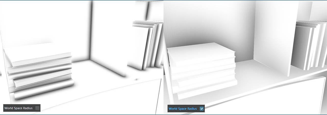

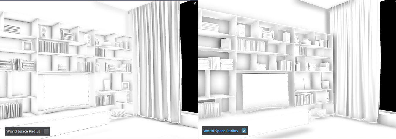

World Space Radius
有効にすると、アンビエント オクルージョンの半球の半径がワールド単位で計算されます。 無効にすると、画面の単位が使用されます。
次の例では、カメラがオブジェクト上で拡大ズームします。スクリーン スペースの半径はオブジェクト上でさまざまな機能を持ちますが、ワールド空間半径は一定なままです。

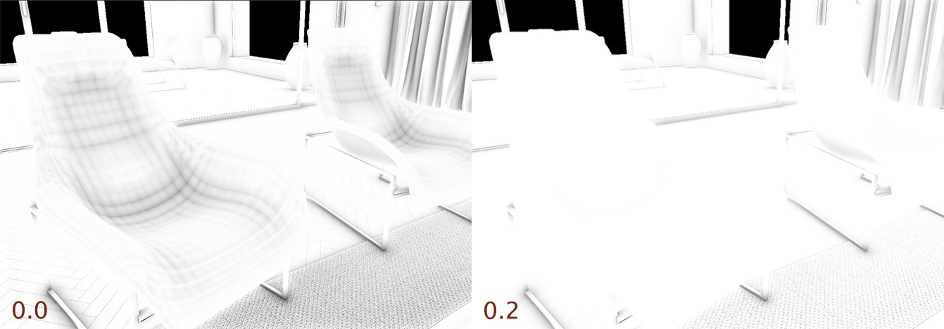

Angle Bias
Angle Bias はシーン内のセルフ オクルージョンを防止します。 次の例では、Angle Bias を 0.2 に上げることによって、自己交差の問題が解決されます。

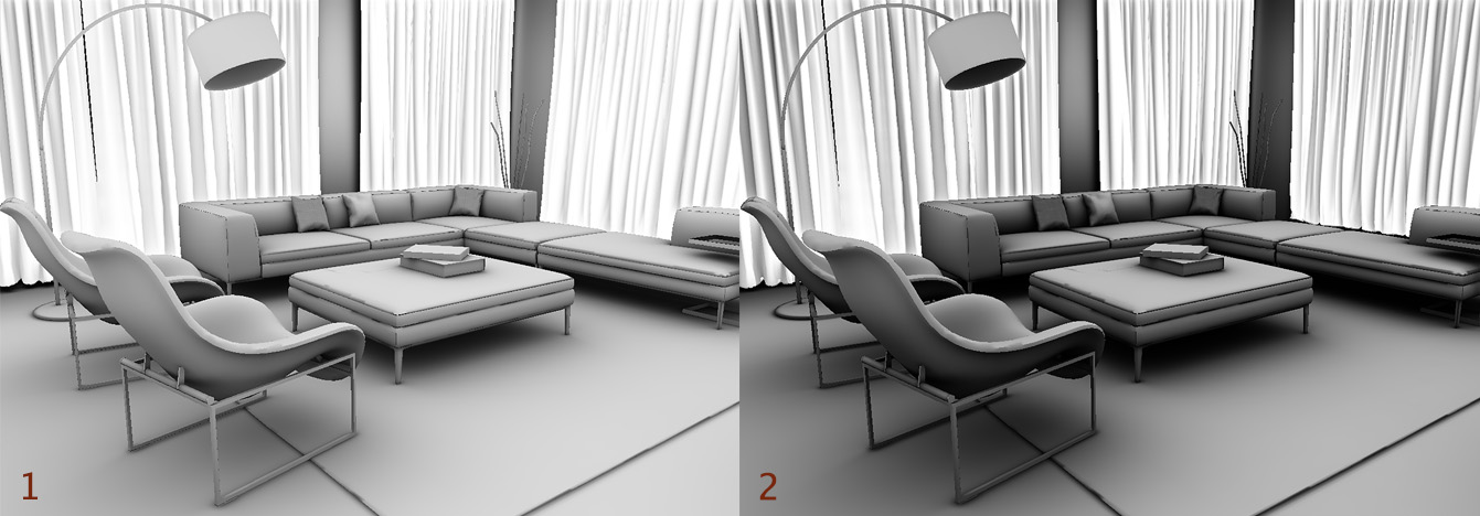

Reflection Occlusion Intensity
オクルージョン値が大きい場合に使用される、ベイク処理されたデータの量をコントロールします。 反射によって除去されるシーン内のコンタクト シャドウが多すぎる場合は、これらの値を変更します。
Reflection Occlusion Falloff
ベイク処理された AO の影響力を増減して、さらに芸術的にコントロールします。 反射によって除去されるシーン内のコンタクト シャドウが多すぎる場合は、これらの値を変更します。次の例では、Reflection Occlusion Falloff が大きくなっていて、結果を示すために AO ビジュアライゼーション モードが使用されています。

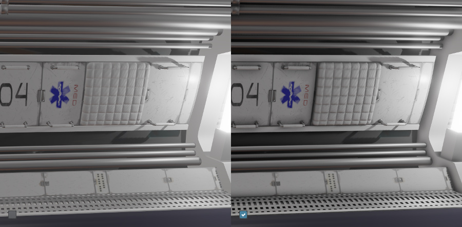

反射マテリアルのスクリーン スペース反射は、各フレーム内でリアルタイムに計算されます。これは、シーン内でレンダリングされるオブジェクトの深度を基に反射を行う後処理エフェクトです。この技法および反射サーフェスを作成する他の技法の詳細については、「反射」を参照してください。
Enabled
スクリーン スペース反射のオン/オフを切り替えます。
Screen Edge Threshold
反射がフェードアウトする、または折れ曲がるビューポートのエッジに隣接する画面領域の幅をコントロールします。
Number of frames
時間とともに累積されるフレームの総数です。
Samples per frame
1 つのフレームのピクセルあたりの総サンプル数です。この値を大きくすると、パフォーマンスが大幅に低下します。

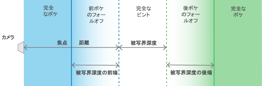

焦点距離が適切に定義された物理的なレンズの動作をシミュレートします。焦点領域内にあるオブジェクトは、エッジがくっきりと、鮮明にレンダリングされます。付近のオブジェクトと遠くのオブジェクトが両方ともブラーされます。
被写界深度は、レンダリング イメージに映画の品質をもたらし、鮮明なゾーン内にあるイメージの一部を極めて効果的に目立たせることができます。
エフェクトの焦点距離を設定するには、次のようなシェーディング環境のプロパティを使用します。
Stingray エディタのビューポートには、距離設定を調節するときに役立つ、被写界深度エフェクト用のビジュアライゼーション モードもあります。Full Render > Post > Depth of Field を選択して、ビューポート オーバーレイからこのモードをアクティブにします。上図のように、青色のオブジェクトは近くのブラー領域内にあり、緑色のオブジェクトは遠くのブラー領域内にあります。また、標準カラーでレンダリングされたオブジェクは、焦点領域のクリアな中央部分にあります。
Enabled
被写界深度のオン/オフを切り替えます。
Focal Distance
オブジェクトが完全フォーカス状態になるカメラからの距離。
Focal Region
完全に透明な領域が焦点距離を越えて延長される距離。
Focal Region Start
焦点領域(焦点距離)の開始位置から、ニア ブラーが完全強度に達する位置までの距離。
Focal Region End
焦点領域の終了位置から、ファー ブラーが完全強度に達する位置までの距離。
Focal Near Scale
ニア ブラーのフォールオフを調整します。値が小さいほど、トランジションは滑らかになり、Focal Region Start コントロールで設定した距離全体でブラー量がより緩やかに増加します。値が大きいほど、透明からブラーへのトランジション時間が短くなり、中央の焦点領域の近くで発生するようになります。
Focal Far Scale
ファー ブラーのフォールオフを調整します。値が小さいほど、トランジションは滑らかになり、Focal Region End コントロールで設定した距離全体でブラー量がより緩やかに増加します。値が大きいほど、透明からブラーへのトランジション時間が短くなり、中央の焦点領域の近くで発生するようになります。

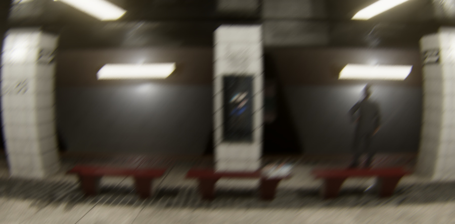

これらの設定はレンズの物理的な不完全さをシミュレートして、ビューポートが実際のカメラで取り込まれたような印象を与えます。
Enabled
レンズの不完全さのエフェクトのオン/オフを切り替えます。

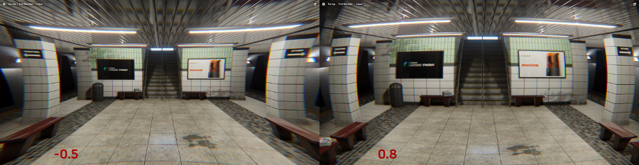

Distortion
糸巻き型歪みおよび樽型歪みをシミュレートします。
正の値を指定すると、樽型歪みまたは魚眼歪みが次第に大きくなり、フレームの中心の方がエッジよりも倍率が大きく見えます。直線はフレームのエッジ方向に向かって、外側に曲がるように見えます。
負の値を指定すると、糸巻き型歪みが次第に大きくなり、中心の方がエッジよりも倍率が小さく見えます。直線はフレームの中心方向に向かって、内側に曲がるように見えます。

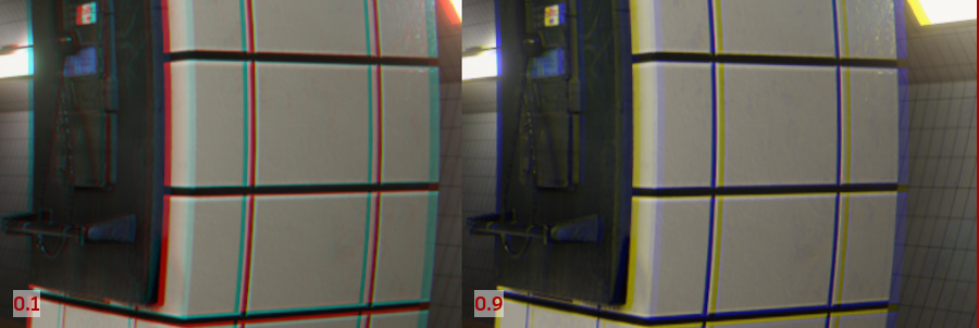

Fringe Color
色収差フリンジのカラーをシフトします。色収差フリンジは、同じ精度を持つライトのすべてのカラーに焦点を合わせるレンズの不安定さをシミュレートします。これにより、オブジェクトのエッジでカラーが帯状に垂直に表示されるようになります。
値が 0 に近づくと、フリンジはシアンおよび赤になります。値が 1 に近づくと、フリンジは紫および黄色になります。
Fringe Intensity
色彩フランジの幅をコントロールします。

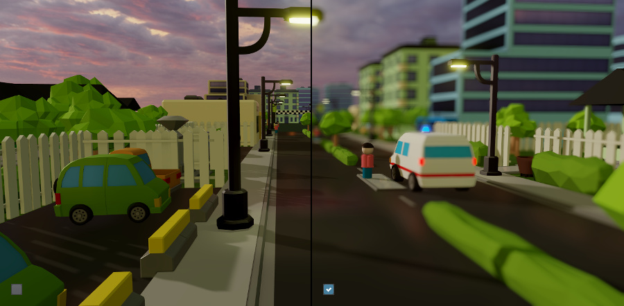

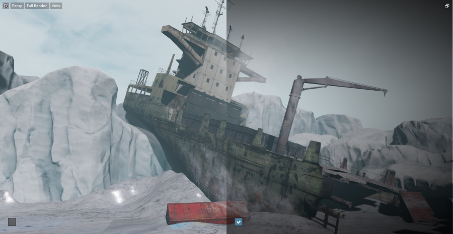

ビネット効果はビューポートのコーナーを暗くするグレースケールのオーバーレイを追加して、カメラ レンズの周辺におけるライトのフォールオフをシミュレートします。ビネット効果を少し付けることで、見ている人の注意をイメージの中心に効果的に引きつけることができます。
Enabled
ビネット効果のオン、オフを切り替えます。
Radius
ビネットのオーバーレイの半径をコントロールします。値が 0 に近いほど、効果がイメージの中心に向かって延長されます。値が 1 に近いほど、コーナーで最小限のビネットが生成されます。
Falloff
ビネットの中央におけるフォールオフの速度をコントロールします。値が 0 に近いほど、オーバーレイの不透明部分とイメージの中心の間のエッジが鮮明になります。値が 1 に近いほど、緩やかにトランジションします。
Opacity
最も暗いビネット オーバーレイの透明度をコントロールします。値が 0 の場合、オーバーレイは完全に透明となり、イメージにエフェクトは生じません。値が 1 の場合、フォールオフが開始するポイントまでオーバーレイは完全に不透明となります。
