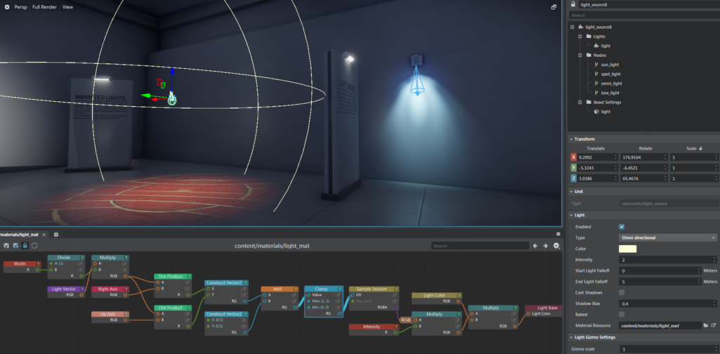

Shader Graph Editor に戻り、希望する方法でライト マテリアルのシェーダ グラフを設定して、ライトから放出される出力カラーを生成します。
たとえば、次のグラフはスポットライトまたは全方向ライトにカラー テクスチャを放出させます。この例では、Property Editor でレンガのパターンがマテリアルのプロパティとして設定されています。
