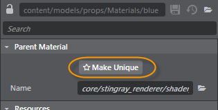

  1. Asset Browser で、既存のマテリアルに移動して選択するか、新しいマテリアルを作成します。
  2. Property Editor で、Make Unique をクリックします。
    これにより、独自のシェーダ グラフを使用した新しい親マテリアルが作成されます。
