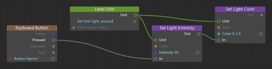

フローは、光源のプロパティを取得および設定するための組み込みノード セットを提供します。Stingray Editor のユニットに設定された名前を使用して、変更するライトが含まれているユニット インスタンスからライトを取得できます。これは Stingray でライトを作成した場合は「ライト ヘルパー」ユニットとなり、.fbx ファイルを介して Stingray にライトを読み込んだ場合はユーザのカスタム ユニットとなる場合があります。
フロー API リファレンス内の Light カテゴリを参照してください。たとえば、Light > Get Light Color / Light > Set Light Color などです。
たとえば、次のようになります。
