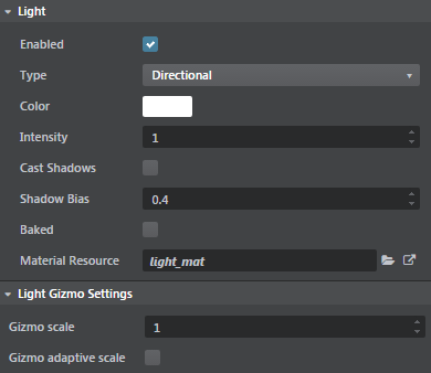

Enabled
光源がシーンにライトを放出するかどうかを決定します。ライトのオン / オフを切り替えるには、このスイッチを使用します。
Type
このオブジェクトがどのような種類の光源であるか(ライトを放出する方式や、放出されるライトを制限するボリュームの種類)を決定します。ここで選択する内容によっては、ライトの範囲に対して複数の設定を指定することができます。この後の各セクションを参照してください。
Color
この光源によって放出されるライトの色を設定します。
Intensity
ライトの最大強度を設定します。
Cast Shadows
この光源から放出されるライトがシーン内のオブジェクトでブロックされた場合にシャドウをキャストするかどうかを決定します。
Shadow Bias
この設定は、シャドウをキャストするライトに対して、シーン内のオブジェクトにシャドウを投影するライトのシャドウ マップをオフセットします。これによりアーティファクトを回避できます。「シャドウ」を参照してください。
Baked
オンにすると、この光源はベイク処理中のみライトを放出します。リアルタイム レンダラーにはライトからの影響が適用されません。この光源からの直接光とシャドウおよび間接光をベイク処理する場合、この設定を有効にします。
マテリアル リソース
この光源によって放出されるライトの計算に使用するマテリアルを設定します。「カスタム ライト マテリアルを作成する」も参照してください。
Gizmo scale
ライト アイコンのサイズを調整するために、ギズモをスケールします。
Gizmo adaptive scale
有効にすると、カメラの距離に基づいてライト ギズモをスケールし、ズーム レベルの変更時にライト アイコンを見やすくします。

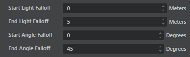

Start Angle Falloff
ライトが減衰し始めるスポット ライトの投影軸からの距離です。スポットの中心との距離がこの距離より短い場合、ライトの最大強度で照らされます。
End Angle Falloff
ライトが減衰して 0 になる、スポットライトの投影軸からの距離です。この距離より遠くにある場合、この光源によるライトの影響を受けません。
