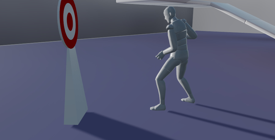

シャドウの設定と管理はそれほど難しくはありません。つまるところ、光の当たらない箇所を自然に見えるようにするだけです。ただし、リアルタイムでレンダリングされたゲーム内のシャドウには、独自の技術的な問題と制限事項があります。
Stingray では、動的なライトからシャドウをシミュレートするために「シャドウ マップ」を使用します。シャドウ マップの背景にある概念とは、シャドウを投影するそれぞれのライトが、シーン内でそのライト自身の視点に「深度マップ」を作成する、というものです。この深度マップには、光源からそのイルミネーションが到達するシーン内のすべての場所までの距離が記録されます。レンダラーがシーン内のオブジェクトをカメラの視点から描画するとき、各サーフェスをライトのローカル空間に投影します。その後、ライトの深度マップに対してサーフェスの位置をチェックし、そのサーフェスが光源から遮蔽されているかどうかを決定します。

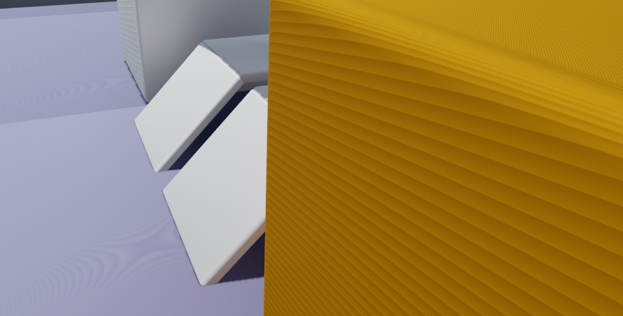

各ライトには設定可能な Shadow Bias 設定があり、シーンに適用すると、シャドウ マップを短い距離でオフセットします。この値を調整すると、シャドウ マップで発生することがある、いくつかの一般的なアーティファクトを修正できます。
ちらつき、縞模様(オレンジ色の立方体上の模様)、または「シャドウ アクネ」(下に示す床上のモアレ パターンなど)が発生したときに、この値を増やすと効果的な場合があります。
