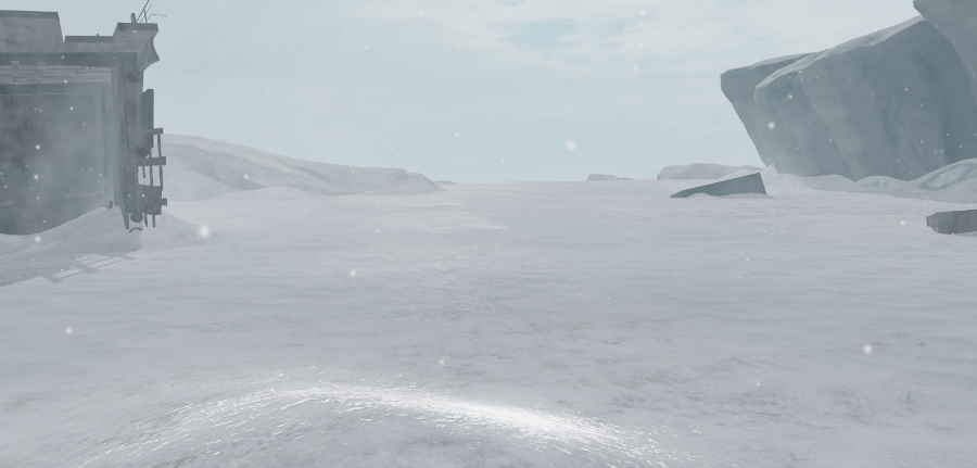

たとえば、次のシーンでは、グローバル スペキュラ マップが、反射率の高い氷で覆われた地面のハイライトを提供しています。

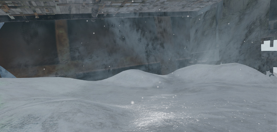

このグローバル ライト マップがあらゆる場所に適用されるという事実は、このアプローチの欠点でもあります。つまり、ボリューム マップが、レベル内の特定の場所を不適切なスペキュラ ライトのカラーやレベルで表現することが多々あります。たとえば、グローバル スペキュラ マップをベイク処理するライト プローブに空が表示されている場合、建物内や他のオブジェクトの下にあるサーフェスなどで、空がサーフェスから遮断された場合でも、空が反射に表示されます。次のイメージでは、この角度では空は壁と天井で遮断されるため、氷には空は反射されるべきではありません。

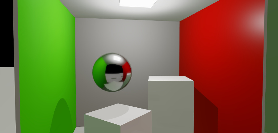

反射オブジェクトがレベルの反射プローブに設定された境界の内側にある場合、常にオブジェクトのサーフェスは、そのプローブによってベイク処理された反射マップをグローバル マップの代わりに使用します。通常、これらのローカライズされた反射マップは、1 つのグローバル スペキュラ マップより、そのプローブに近いオブジェクトに対してより正確になります。
たとえば、次のイメージでは、プローブは球の位置に配置されます。そのベイク処理された反射は、球の視点からシーンを正確に表示するために、グローバル スペキュラ反射マップをオーバーライドします。

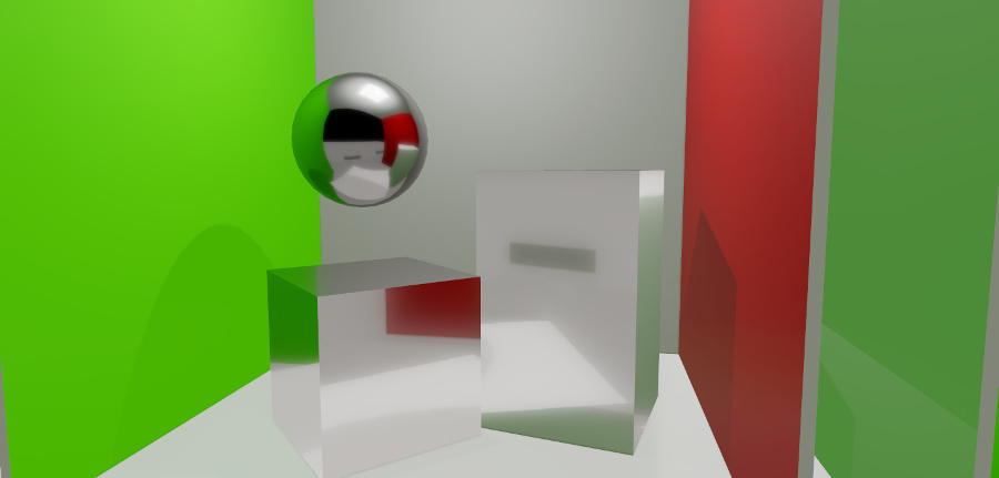

通常、ローカライズされた反射プローブを使用すると、1 つのベイク処理されたグローバル スペキュラ テクスチャを使用した場合よりも改善されます。ただし、グローバル ライティングを使用した場合と同様のアーティファクトが引き続き発生することがあります。つまり、スペキュラ ライトが実際には到達できない場所に、スペキュラ反射が表示されたり、反射に期待どおりのオブジェクトが表示されなかったりします。
たとえば、次のイメージでは、ボックスは非常にメタリックな材質として作成されているため、プローブによってベイク処理したスペキュラ反射を取り込みます。この例では、反射が正確に表現されていません。背の高い方のボックスは、赤い壁を反映する必要があります。

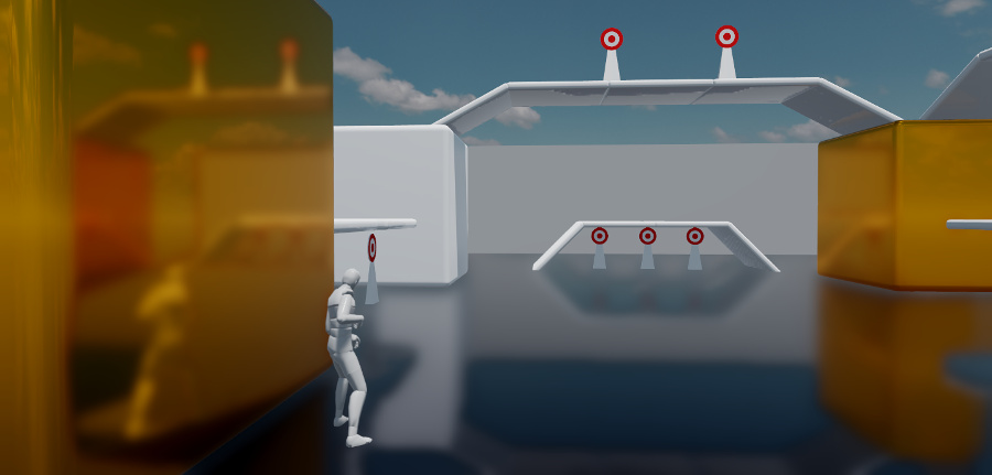

ほとんどのゲーム レベルは時間の経過とともにさまざまに変化します。プレイヤー キャラクタ、プレイヤー以外のキャラクタ、および車両が動き回り、パーティクル エフェクトが開始したり停止したりし、オブジェクトが作成されたり破壊されたりします。これらの動的なオブジェクトを反射サーフェスに表示させるために、画面空間反射を追加できます。これは各フレームのレンダリング後のポスト効果として動的な反射を「フェイク」する手法です。
Stingray でフレームをレンダリングするときに、深度バッファも作成されます。これはフレーム内のカメラからシェーディングされたさまざまなサーフェスまでの距離の記録です。この深度情報を使用して、レンダラーはサーフェスがフレーム内でレンダリング済みでないものを反射していることを検出できます。次に、反射サーフェスにシェーディングされたオブジェクトを反射できます。
ここでは、静的なターゲットとランプが反射されているだけではなく、動的なキャラクタも確認できます。

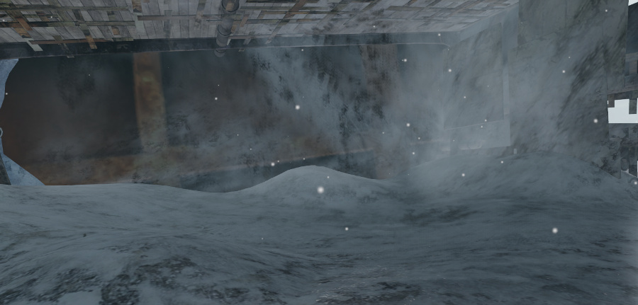

画面空間反射は、動的に移動するオブジェクトを追加し、サーフェスに周囲を正確に反射させることで、ベイク処理されたプローブを補完します。また、実際に表示される内容に従ってスペキュラ ハイライトの明暗を調節することで、ベイク処理されたプローブを補完できます。たとえば、このバージョンでは、上に示すイメージの場合、画面空間反射により地面上に表示されるべきではないスペキュラ ハイライトが薄暗くされています。
