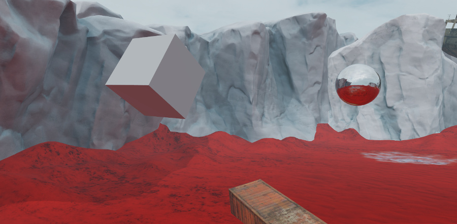

たとえば、下のイメージでは、反射プローブ(右側の球)は赤色の地面と白色/青色の空と反映するように配置されています。この反射プローブがベイク処理され、シェーディング環境が設定されると、右側の浮遊する立方体のようにシーン内のすべてのオブジェクトが、下側の赤色と上側の白色/青色の一部を反映します。
