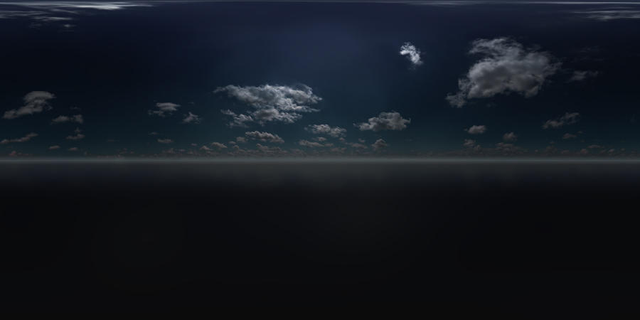

テクスチャは、スカイドームの球の内側にマッピングされます。したがって、矩形状テクスチャに球座標の投影が必要になります。
Stingray では、イメージで「正距円筒図法」使用することを前提とします。
イメージの X 軸は、球(経度)の周囲を水平にラップし、イメージの Y 軸は球(緯度)を上下します。
Y 軸の中心は赤道です。この線を囲むスカイドームに歪みなくイメージが表示されます。
イメージの上部および下部は、スカイドームの上の極と下の極を表します。これらの点に近づくと、テクスチャのピクセルの水平線が、球のサーフェス周囲のより小さな円周に収まるように圧縮されます。
たとえば、既定のスカイドームのイメージでは、イメージの上部にある雲が伸ばされて表示されていることに注目してください。スカイドームに投影されると、これらの雲は集中してシームレスに表示されます。
テクスチャは、上図の既定のテクスチャのように、高さの 2 倍の幅がある必要があります。そうでない場合は、球上にフィットするように、必要に応じて引き伸ばされたり、押しつぶされたりします。

たとえば、既定のスカイドーム テクスチャは、4096x2048 です。これによって、かなり大きなサイズのファイルが生成されますが、低解像度イメージの空に発生する可能性のあるアーティファクトやピクセル化を回避することができます。

たとえば、上図に示す既定のスカイドーム テクスチャは、水平線でライト グレーにフェードしており、既定のシェーディング環境のフォグ カラーと一致しています。
