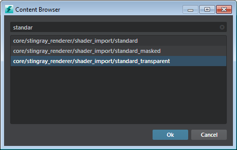

Content Browser ウィンドウで、検索フィールドに「Standard Transparent」と入力してから、リストから standard_transparent マテリアルを選択します。
選択されたマテリアルの場合、これによりその親マテリアルが Stingray 標準透明マテリアルに変更されます。
