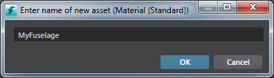

マテリアル フォルダを右クリックし、Create > Material (Standard) を選択します。
マテリアルに適切な名前を入力し、OK をクリックします。
これにより、既定の標準 Stingray マテリアルを指し示す新しい子マテリアルが作成されます。(標準 Stingray マテリアルがその親です)。子マテリアルのプロパティが Property Editor に表示されます。
