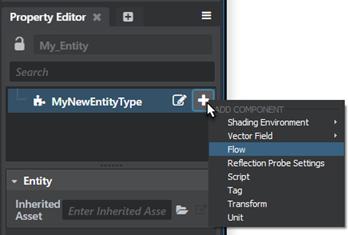

エンティティにコンポーネントを追加するには:
  1. 修正するエンティティを Asset Browserまたは Explorer パネルで選択します。
  2. Property Editor のツリー ビューで、 アイコンをクリックします。
  3. 一覧からコンポーネント タイプを選択します。
  4. アイコンをクリックしてエンティティを保存します。

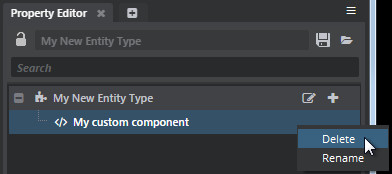

エンティティからコンポーネントを除去するには:
  2. Property Editor のツリー ビューで、除去するコンポーネントを見つけます。
  3. コンポーネントを右クリックし、コンテキスト メニューから Delete を選択します。
別のエンティティ アセットから継承されたコンポーネントをエンティティから除去すると、変更が継承されたエンティティからのオーバーライドであることを示すために、除去されたコンポーネントは一覧に残されます。他の種類のオーバーライドと同様に、この変更を継承されたアセットに戻すことも、削除したコンポーネントを復元して変更を破棄することもできます。「オーバーライドを適用または破棄する」も参照してください。
