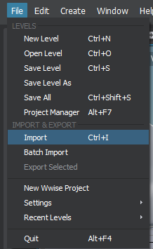

imports 拡張機能を使用すると、指定したファイル タイプの新しいアセットの読み込みプロセスをプラグインで処理することができます。ユーザが指定されたタイプのファイルを読み込むたびに、エンジンはプラグインを呼び出してこのファイルを読み取り、これを標準の Stingray アセット(.texture ファイルなど)に変換します。

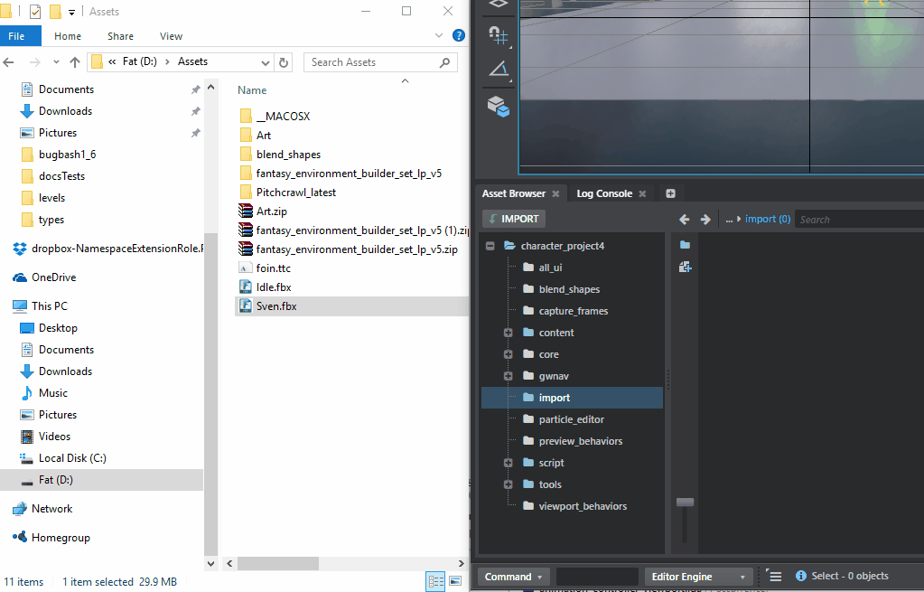

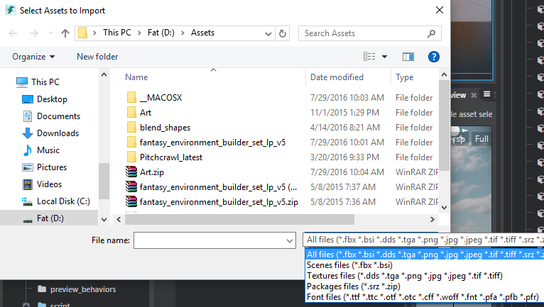

インポータを配置すると、ユーザは Stingray エディタでサポートされている次の読み込み方法のいずれかを使用して、カスタム ファイル タイプを読み込めるようになります。
Asset Browser へのドラッグ アンド ドロップ:
Asset Browser の Import ボタン:
File > Import メニュー:

types
プラグインで読み込むことができるファイル拡張子のリストです。必須。
label
ファイル選択ダイアログ ボックスで types をグループ化する説明ラベルです。必須。

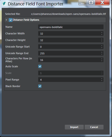

Stingray は一般的な読み込みダイアログ ボックスを利用するフォント インポータもサポートしています。
// From font-importer.stingray_plugin:
imports = [
types = ["ttf" "ttc" "otf" "otc" "cff" "woff" "fnt" "pfa" "pfb" "pfr"]
label = "Font"
options = {
types = ["font-import-options"]
validate = {
type = "js"
module = "font-importer-module"
function_name = "validateImportOptions"
do = [
// Step 1 - Open dialog with the import options
type = "js"
function_name = "fontImporterDialog"
// Step 2 - Import actual asset as a Stingray resource
type = "js"
function_name = "importFontFile"
読み込みダイアログ ボックスの設定方法を見てみましょう。
// From font-importer-module.js
function fontImporterDialog (importOptions, previousResult, file, destination, flags) {
if (!_.isArray(file)) file = [{ file: file, directory: destination }];
// Loop over the different type files spcified in importOptions.
let types = importOptions.types[0].types;
let categories = [];
// Create a list of categories with all the different properties specified in the type descriptor:
let categoryNames = Object.keys(types);
_.each(categoryNames, function (categoryName) {
let category = {};
category.id = categoryName;
category.options = types[categoryName].editor;
category.definitions = {
type: types[categoryName].type,
fields: types[categoryName].fields
category.default_values = dataTypeService.createDefaultValue(types[categoryName]);
category.default_values.Name = fsUtils.getFileName(file[0].file, true);
categories.push(category);
// Pop the Generic Import Dialog passing it the properties to show:
return hostService.openDialog('Distance Field Font Importer',
[{ assets: file, categories: categories, plugin_name: 'font-importer', validate: importOptions.validate }],
require.toUrl('core/views/import-dialog'),
{ width: 510, height: 430 });

一般的な読み込み ダイアログ ボックスではタイプ記述子を使用して、プロパティ エディタ ウィジェットを含むダイアログ ボックスに自動的に入力しますこのダイアログ ボックスでは、ユーザが入力ダイアログ ボックスで設定できるデータの構造を定義する .type ファイルを指定します。このデータが表示されるように、プロパティ エディタ ウィジェットが設定されます。
例として、次に font-import-options.type ファイルからの抜粋を示します。
export = "#fonts"
types = {
fonts = {
type = ":struct"
editor = {
label = "Distance Field Options"
fields = {
AdvancedOptions = {
type = ":bool"
default = false
editor = {
description = "Options for generating distance field font resources"
showLabel = false
showValue = false
enable_category = true
Name = {
type = ":string"
default = ""
editor = {
label = "Name"
description = "Name of the font asset"
CharWidth = {
type = ":number"
default = 32
min = 1
editor = {
label = "Character Width"
description = "Image width of each character in pixels"
step = 1
CharHeight = {
type = ":number"
default = 32
min = 1
editor = {
label = "Character Height"
description = "Image height of each character in pixels"
step = 1
基本的に、これはデータの特定の部分を解釈して編集する方法を指定する SJSON ファイルです。Stingray プロパティ エディタは .type ファイルを使用してデータを自動入力し、JSON データ モデルを編集します。
.type ファイルの詳細については、「Stingray タイプ システム」を参照してください。タイプを使用してプロパティ エディタの表示内容をコントロールする方法の詳細については、「組み込みメタデータのプロパティ」を参照してください。
