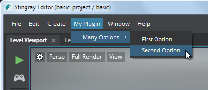

トリガする action または panel を指定せずに path パラメータを使用して、新しいメニューを作成できます。そしてこのエントリにいくつかのメニュー拡張機能を追加することにより、新しいメニュー項目を追加できます。
パスに区切り記号 / が含まれていない場合、新しい項目はメイン メニュー バーに作成されます。
たとえば、次のようになります。
extensions = {
menus = [
path = "My Plugin"
order = 200
path = "My Plugin/Many Options"
path = "My Plugin/Many Options/First Option"
action = "..."
path = "My Plugin/Many Options/Second Option"
action = "..."
上記の環境設定により、次が生成されます。

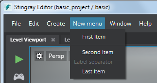

単純なメニュー区切り、またはラベル付きの区切りを作成することができます。
extensions = {
menus = [
path = "New menu"
order = 500
path = "New menu/First Item"
action = ...
path = "New menu/Separator with no name"
separator = true
order = 100
path = "New menu/Second Item"
order = 200
action = ...
path = "New menu/Label separator"
section = true
order = 300
path = "New menu/Last Item"
action = ...
order = 400
separator
true と設定することにより、このメニュー項目がテキストのないプレーンな区切り線によって表わされることを指定します。
section
true と設定することにより、このメニュー項目が path 値から描画されるラベル付きの区切り線によって表わされることを指定します。
任意のメニュー項目に対して、separator および section パラメータのいずれか 1 つだけを設定できます。panel、action または event が設定されていないメニュー項目に対してのみ、これらのいずれかを設定できます。
