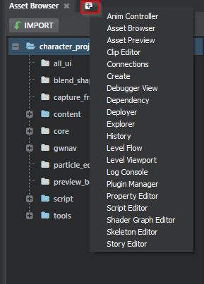

ビューをパネルとして登録する場合は、任意のタブ バーの + ボタンを使用することもできます。

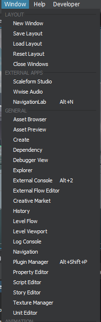

Stingray の Window メニューの General カテゴリ内にあるツールのほとんどは、プラグインで登録された名前の付いたビューから取得されています。

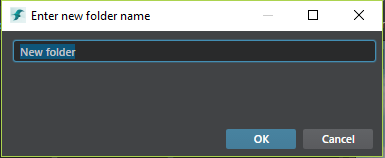

JavaScript からモーダル ダイアログ ボックスを開く
ドッキング可能なパネルと同様に、extensions/views モジュールを使用して、プラグインの JavaScript コード内の任意の場所から、ダイアログ ボックスを開き、ユーザがダイアログ ボックスを閉じたときに返り値を戻すことができます。
~{js} // From asset-browser-controller.js function createNewFolder(uniqueDirectoryEntry) { return hostService.openModalTextInputDialog("Enter new folder name", uniqueDirectoryEntry.Filename); }
