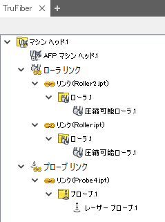

  1. TruFiber ブラウザでマシン ヘッドを参照します。
  2. メイン(最上位)マシン ヘッド ノードを選択し、TruFiber リボンの[ローラ]または[プローブ]をクリックします。
  3. 目的のローラまたはプローブ ファイルにナビゲートし、ヘッドに追加します。
  4. 追加する他のすべてのローラまたはプローブについて、前の手順を繰り返します。
ローラとプローブが、メイン マシン ヘッド ノード下の各ノードに追加されます。
